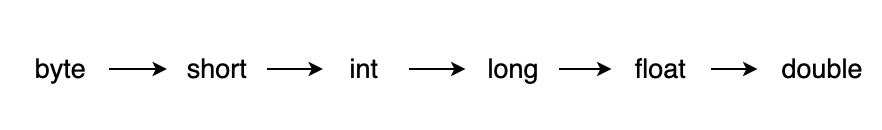

Automatisk typkonvertering
Automatisk konvertering till en vidare numerisk typ tillåts enligt språkets regler. Den bevarar inte alltid exakt precision: exempelvis kan en stor long avrundas när den blir en double. Alla typer kan inte konverteras till varandra.
Vilket känns rimligt om vi ser en datatyp som en behållare och tänker att vid en automatisk konvertering går det att placera data från en liten behållare i en större, men inte tvärtom
int a = 2;
double x = a;
Operationen ovan ger variabeln x värdet 2.0 och är tillåten att utföra på grund av att double är en större datatyp.
