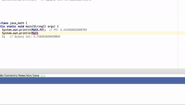

I detta fall kan vi dock göra det ännu enklare. Eftersom java.lang.Math är ett standardbibliotek i Java så är det möjligt att direkt kalla på biblioteket utan att först importera det. För att kalla på biblioteket skriver vi helt enkelt Math. följt av den matematiska operationen
public class java_math {
public static void main(String[] args) {
System.out.println(Math.PI); // PI: 3.141592653589793
System.out.println(Math.E); // Eulers tal: 2.718281828459045
Vilket ger exakt samma utskrift.
Testa att skriv Math. i IntelliJ. Då visas en lång lista med alla metoder som finns tillgängliga!
